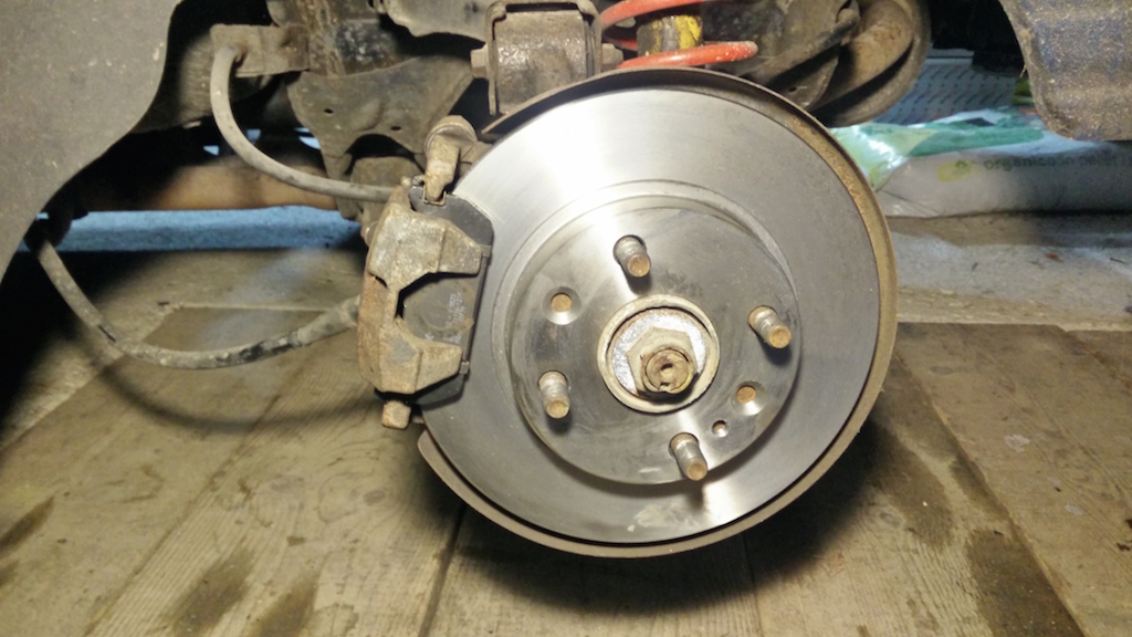

A questo punto dovreste trovarvi questa visuale...

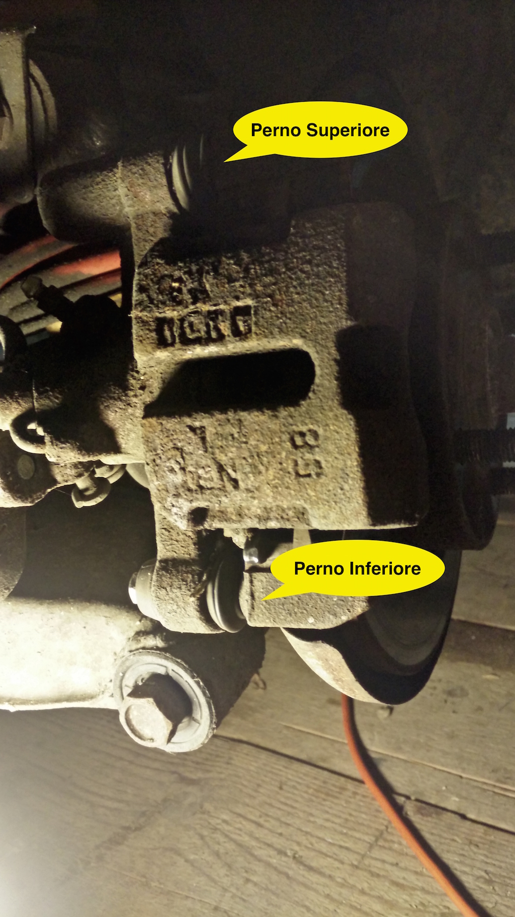

Ora procediamo a smontare la pinza del freno.
Individuate il coperchietto di plastica nero e rimuovetelo. Sotto troverete il dado del perno misura 10mm. Svitatelo ed estraetelo completamente.
Una volta smontato tutto, mettete al sicuro perno, coperchio e brugola...

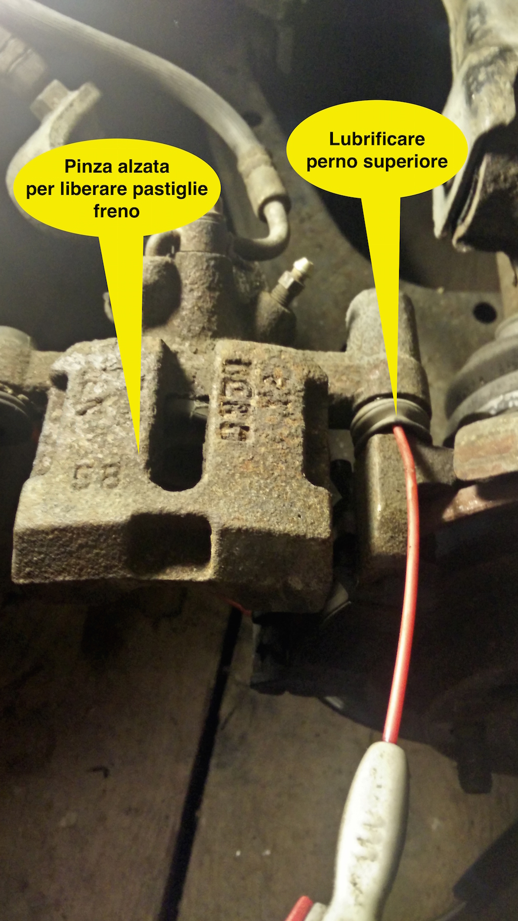

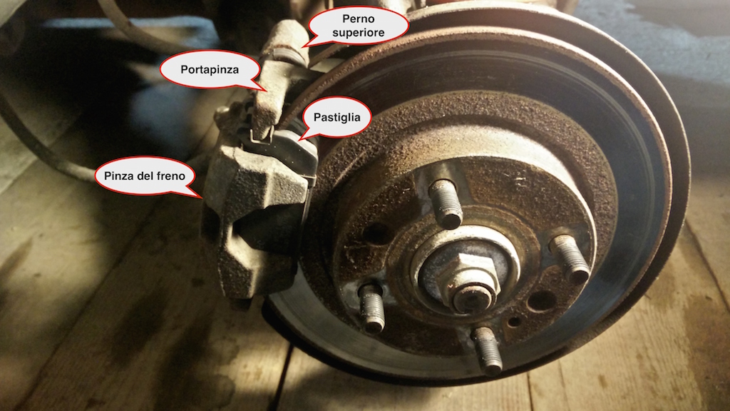

Ora ruotate la pinza verso l'alto, facendola ruotare sul perno superiore. Se trovate difficoltà lubrificate con WD40 sotto la cuffia protettiva.

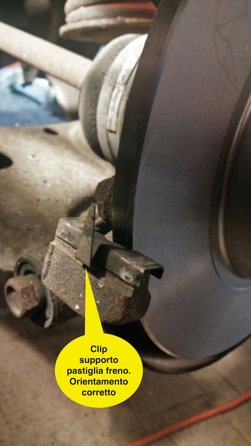

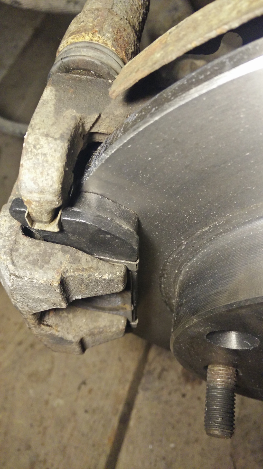

Liberate le pastiglie, facendo attenzione alle clip a W e alle clip sopra e sotto le pastiglie.
Tolte clip e pastiglie potete togliere il disco, basta sfilarlo.
Rimontate le clip, le pastiglie e le clip a W, poi abbassate la pinza fino a riallinearla con il perno inferiore. Inserite il perno e avvitatelo a fondo (bussola da 10mm).
