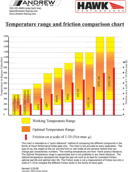

Ecco i riferimenti necessari (coefficiente d'attrito + temperatura d'esercizio) per alcune pastiglie famose:
Hawk

Le HPS sono ottime per un utilizzo stradale sportivo. Un pò rumorose all'inizio ma smettono presto di fischiare. Producono molta polvere però.
Le HP+ sono un pò più aggressive, fischiano di più ma frenano decisamente meglio. Vanno bene per un uso pistaiolo domenicale. Entrambe funzionano bene a temperature "cittadine" ed è virtualmente impossibile surriscaldarle durante una scampagnata. Ottime con pneumatici stradali.
Per un uso pistaiolo "vero" è meglio orientarsi sulle HT-10, le DTC sono troppo. Al contrario delle HP non vanno assolutamente bene in strada: fischiano, rigano i dischi a freddo e necessitano di temperature d'esercizio alte. Però frenano... azzo se frenano. Con gomme stradali parte l'abs solo a sfiorare il pedale :)
*EBC: Dal grafico emerge chiaramente il perchè... Tutte quante le pastiglie stradali sono vendute come efficienti sia a freddo che a caldo. Questo è impossibile. Inoltre non è sempre indicato il coefficiente d'attrito. Dovendo scegliere un produttore per "roba" frenante preferirei i fatti alle operazioni di marketing. Inoltre sono poco modulabili e non durano molto per quello che ho potuto provare (ho le green stuff sulla miata, ho provato molte auto con yellow stuff).
