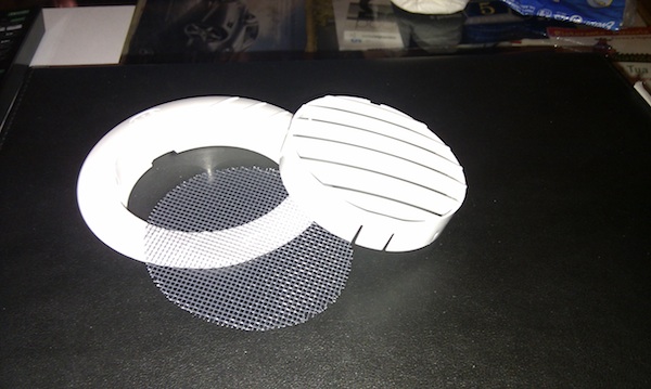

il tutto è iniziato trovando queste presine d'aria da Leroy M.... € 1.47...
...dopo aver tagliato un'aletta e colorate di nero ho allargato il "buco" del vano motore con un dremel e l'ho ricoperto con una guaina di gomma...

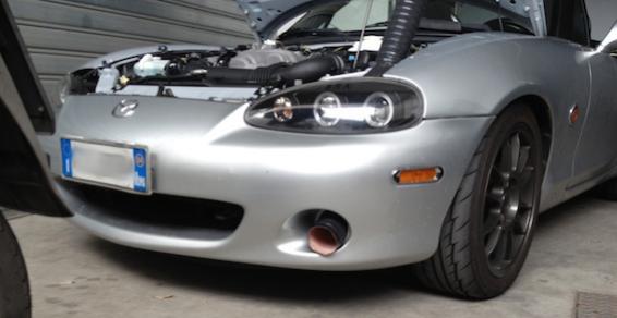

...poi ho passato un tubo siliconico con un anima di metallo del diametro di 76mm interni
l'ho raccordato con un siliconico di diametro 80mm fissato al box...
all'interno del tubo (blu) ho incollato un anello di neoprene adesivo per farlo aderire perfettamente con il buco ellittico...
...la curva è un 90° secco tutto sommato il tubo mantiene la forma grazie all'anima di metallo...
il risultato finale...
