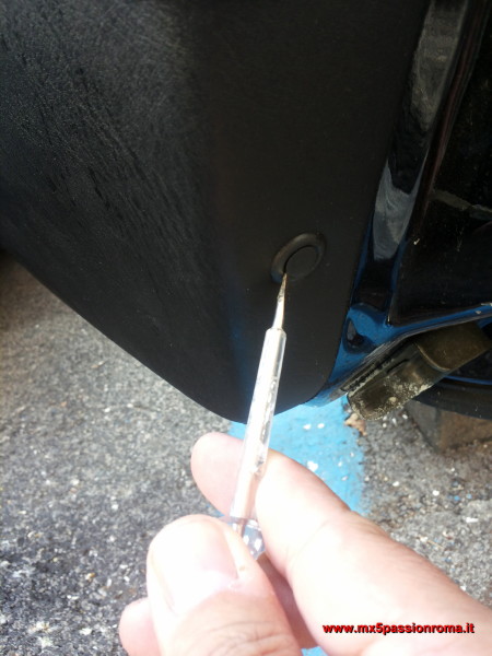

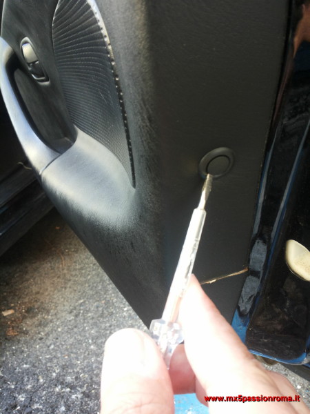

il pannello è tenuto in posizione da 3 clip e da 3 viti.
le clip (una sulla parte anteriore e due sulla parte posteriore laterale) vanno aperte con un cacciavite a lama piatta facendo fuoriuscire la parte centrale per poi sfilarle dalle loro sedi

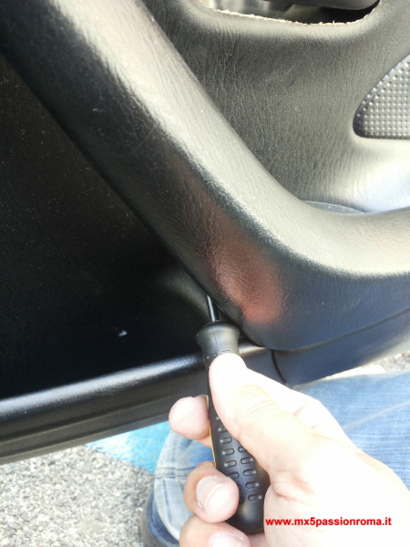

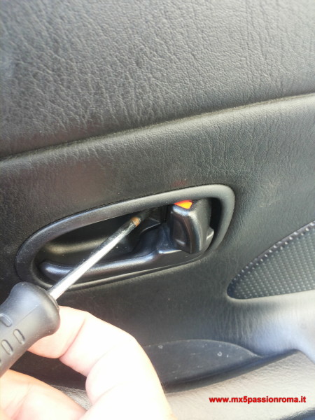

poi togliamo la vite che fissa la plastica del gruppo serratura
e sfiliamo il guscio di plastica

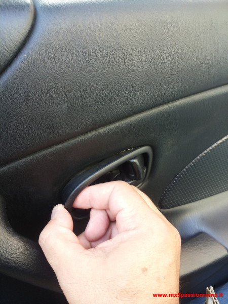

togliamo adesso le due viti che fissano il maniglione della portiera;
prima quella superiore
poi quella inferiore
